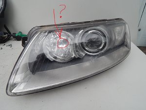

    Здраствуйте, подскажите для чего в фаре эта лампочка, все кнопки перетыкал в машине, так и не понял как ее включить?
      344 КБ
      56
  17. Андрик78
    Андрик78 Старожил
    22 июн 2012
    20.387
    Q5
    Дневной ходовой огонь.
