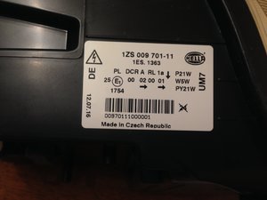

    фары новые, выпуск - июль 2016 года, там все в идеале, более того, терь даже внутренняя конструкция изменена, там доп пружинка появилась, предполагаю - антитряс
    Блин, тупанул, не сразу понял про какие датчики речь... У меня allroad (пневма) - были бы проблемы с датчиками я б об этом не от блока корректора узнал, а от блока пневмы
