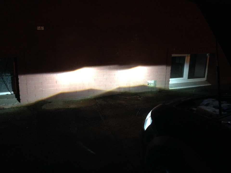

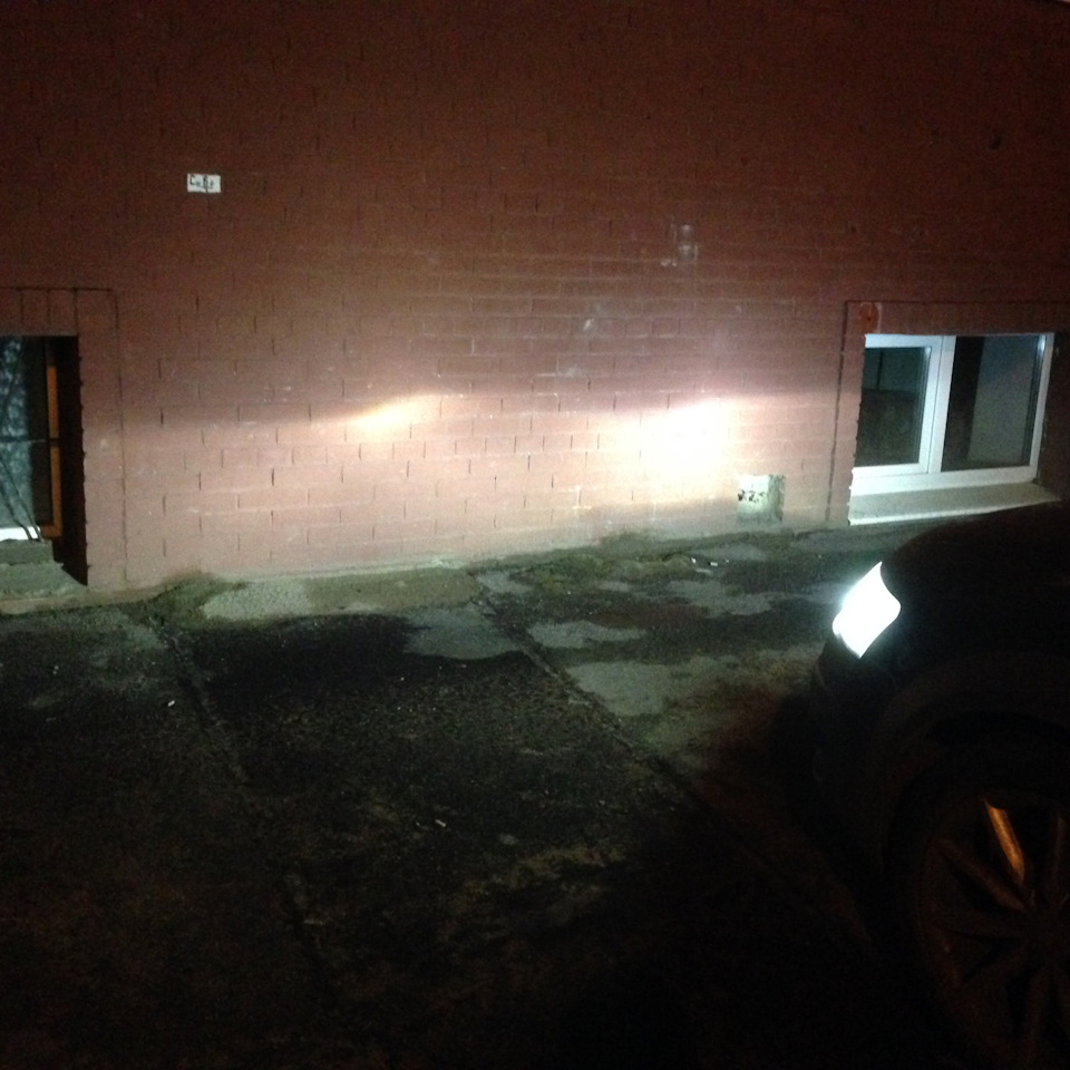

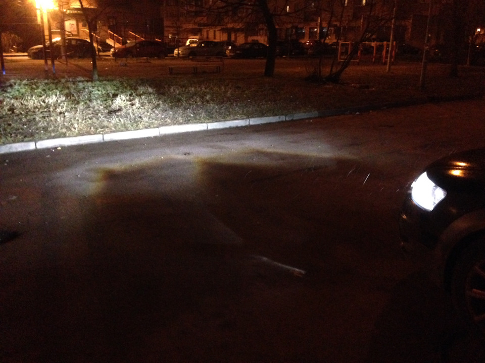

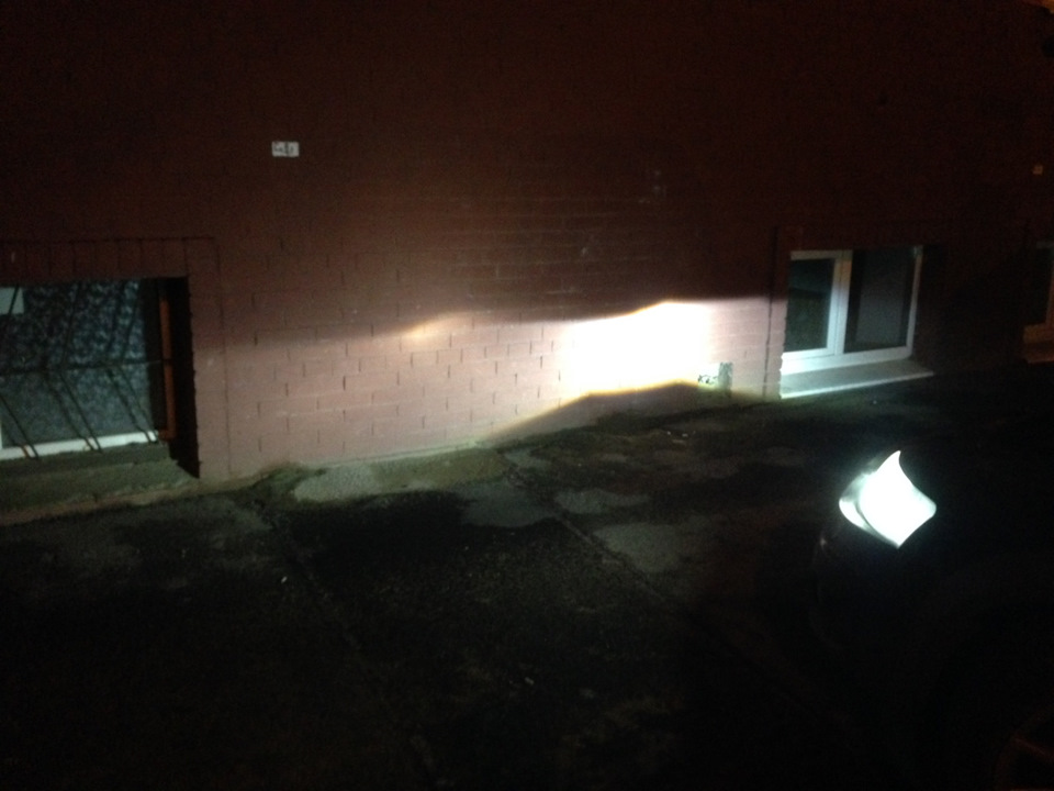

    Поменял сегодня фары.
    Вообще изначально я думал починить свои в части неработающего AFS, может полирнуть и т.п. Добрый человек Chunakovv прислал правую фару из Саратова, чтобы мне с дыркой не ездить, его фара была без афс, но 2013 года, по сути именно это и подтолкнуло меня к покупке новых, а не починке старых.
    Слева моя 2006-го, справа 2013-го, лампы одинаковые, прошлогодние
    А это 2006/2016
    Обе 2016
    А с афсом дело было не в бобине, а в проводке до фары, или в разъеме, или чуть раньше — пока не понял, это отложу на лето.
    Всем хорошего света! И с новым годом!

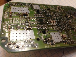

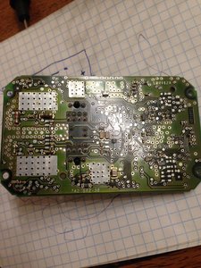

    Методом научного тыка, читай перестановкой блоков афс, было выяснено, что дело не в проводке, а в блоке - ошибка ушла справа налево.
    Разобрал блок
    Пропаял еще раз контакты к плате.
    Итогом стало, что если справа до пайки блока хватало на 2км пути, потом ошибка по афс, то слева после пайки проехал 8км и словил ошибку на хорошем стыке, опять от вибрации. Поеду с кабака обратно - попробую без рельс обойтись
    Как-то так

    На обратном пути доехал до дома без ошибки, и уже припарковав авто и включив ручник - получил ошибку по AFS. Путь обратно был около 12км. Найти бы где еще там неконтакт...

    Да у тебя, судя по фоткам выше, руки точно из плеч - пропаять не должно быть проблемой

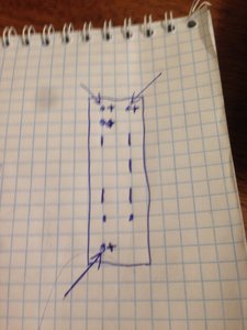

  19. rudi683
    rudi683 Живу я здесь
    18 фев 2013
    4.588
    Audi Q7 4l 3.0 tdi рест
    По контакты, 2 вверхних, черныхи один зеленый нижний должен быть на дорейстале
