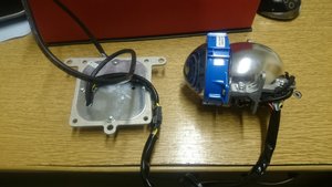

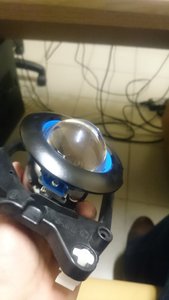

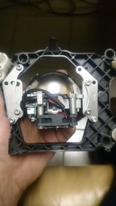

    #3076 rudi683, 23 дек 2016
    Собственно вот, рамка от рестайла без afs, в комплекте переходники не подходят, модуль надо ближе к стеклу подвинуть на 9 мм, проблема только в этом, если ставить хеллу 3 тоже придется двигать вперёд, бленд оригинал ставиться без проблем.
    Пока ищю фару левую на время чтоб свою разобрать или может у кого есть снятый afs модуль снять размеры
