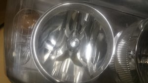

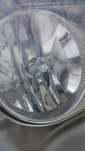

    Вот ваш хваленый галоген, тоже самое сейчас на новой оригинальной фаре , и не нужен тут ваш хваленой галоген

  5. rudi683
    rudi683 Живу я здесь
    18 фев 2013
    4.588
    Audi Q7 4l 3.0 tdi рест
    Вот 1 год фарам, в живую видно лучше , но и на фото можно увидеть образуется пятно мутное
