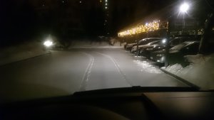

    Сделал пару фото галоген без линзы, фарам 1 год, уже появились от ламп на отражателе косяки, к чему фото видно что я корректором поднял фары те когда в салоне 1 человек стандарт положение , а что будет когда больше 6 человек, да я слепить буду всех, собственно корректором что и сделал.

    Меня начинает напрягать ваша повальная безграмотность и не знание простейших функций фар, в частности принципа работы электрокорректора, но что ещё хуже , за сутки форум просматривает почти тысяча человек и никто не указывает "заблудшим" на их ошибки.
    И так, перед тем , как приступить к регулировке или проверке уровня СТГ на любой диагностической станции вас должны заставить установить электрокорректор в положение "ноль" - это при опции "ручное регулирование", т.е. именно описанный вами случай. Положение "ноль" соответствует верхнему , максимальному уровню СТГ.
    Именно в таком положении корректора производится настройка и проверка фар. Когда вы грузите багажник или на заднее сидение авто садятся пассажиры, происходит отклонение пучка света фар вверх и вы при помощи ручной регулировки можете только опускать уровень свето-теневой границы , выставляя в зависимости от нагрузки в положение "1", "2", "3". После высадки пассажиров необходимо установить корректор обратно в положение "ноль", иначе вы не только никого не будете слепить , вы вообще не будете видеть дорогу, потому что фары будут светить прямо под капот.
    В вашем случае можно констатировать факт не профессиональной работы российского техосмотра, выпустившего на дорогу ваш автомобиль.
