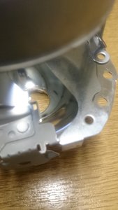

    в данный момент у меня есть 2 разобранные фары от рестайла , по дхо можно понять какие года на последних версия выше была, фотку сделать нормальную не получается , так вот модули не прогоревшие , линзы чуть в копоти , вот вопрос по отражателю если это назвать отражателем , то это смешно, нет зеркальности .
    Да тут хоть ставь новые лампы света не будет

    Как то так, на фото получается зеркало есть ,в живую нету его.

    В вашем случае давно пора было выкинуть верхнюю перегородку - она обрезает подкапотный свет, на ослепление встречки вообще никак не влияет. Как я уже писал, не факт что ваши модули хорошо центрированы. Я это могу определить по заливке СТГ, полученное с расстояния 1-2м от стены. Не специалисту на СТГ вообще смотреть бессмысленно. Чтобы оценить реальное состояние отражателя, нужно отсверлить линзу. И при этом будет интересно посмотреть только "верхнее нёбо", т.е. часть отражателя над лампочкой, т.к. нижняя и средняя части практически не страдают.

    Как бы это не мои фары:)а подопытные, на фото как раз рабочая часть если внимательно смотрели, не вижу смысла разбирать модуль, он в нормально состоянии, а вот качество покрытия гав.о

    Не все новые отражатели с завода имеют зеркало.
    У ауди и фолькса есть матованные отражатели.
    Да , они реально выдают не лучший свет, но производитель так решил.

    Что я и хотел сказать :)Вот думаю как все это дело сделать нормальным зеркалом, спасибо за подсказку на счет планки
