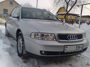

    Лучше света, чем у меня был на старушке А4В5 с линзованными галогеновыми фарами (кстати - depo), не было потом на А4В8 и сейчас на А6С6 такого света и близко нет, что ближнего, что дальнего. И что самое главное, помню, перегорела одна лампа в дороге, доехал до магазина тазозапчастей, купил первую попавшуюся нарву Н7, воткнул и поехал дальше! Свет тех фар по сей день вспоминаю добрым словом. Я в то время вообще голову себе не ломал никакими идеями, как улучшить свет. Я просто был зрячим! Причем, в любую погоду.
    10 год,зима
