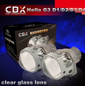

    Не помню, отчитывался или нет, заменил линзы.. Заказывал на Али, что-то около 5,5 тыр. Встали с доработкой. Одно их отверстий не попадает, пришлось ставить перемычки, видать токоваты, на кочках свет трясется. Светит изЮмительно, про дальний забыл. Почему на предыдущем роуде не сделал, хз. Рекомендую!
  11. Matvey 190
    Matvey 190 Завсегдатай
    20 ноя 2014
    911
    A6/C6 2.4 BDW multitronic 2006 г.
    Какие линзы взял?
  12. Junior
    Junior Живу я здесь
    20 мар 2009
    2.846
    Allroad 4F трактор
    Хелла 3
  13. Strahovshik

    Заказал на али които q5. Хочу попробовать поставить, сравнить, так сказать, с штатной хеллой 2, правда восстановленной. Интересно, большая разница будет. У другана на мазде 14 года стоят които, светят обалденно.

    Без. Линзы брал такие:

    Разбирать не пришлось? Нужен переходник?
  18. Junior
    Junior Живу я здесь
    20 мар 2009
    2.846
    Allroad 4F трактор
    #2758 Junior, 5 окт 2016
    Старые линзы вытаскиваются под небольшим наклоном и с поворотом, начнешь вытаскивать, поймешь. Пластиковые маски при этом слетают и остаются в фаре. Достаешь маски пинцетом или тонкими пальцами))). Примеряешь новую линзу и видишь, что одно из отверстий крепления ближе к центру линзы на 1см(точный размер не помню). Делаешь перемычку(2шт) между линзой и отверстием в фаре(я делал из перфорированной строительной ленты, сложенной вдвое, хлипко получилось, надо будет выточить из алюминия), надеваешь маску на линзу и аккуратно наклоняя и поворачивая вставляешь линзу в фару, прикручиваешь. Все. После сборки отрегулировать фары, на форуме есть мануал по А4 достойный. Перед снятием фар и бампера замерить зазоры от фар до кузова, потом выставлять фары проще.
