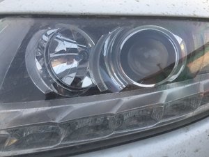

    На самом деле между Хэлла3 и Хелла2 классик,разница очень сужественная,3-я в силу конструкции будет стоять глубже на 15мм
    Хэлла2 классик(то что стоит в оригинале
    Хэлла3
    Чтобы было более понятно покажу на вот этой фотке
    Да это не Хэлла3 и Хэлла2 классик,но это модули аналогичного им размера,слева аналог 3-й,а справа аналог 2-й,
    по виду твоих фар,особой разницы на первый взгляд не видно,но она всё таки есть,
    Вот твоя фара(с Хэлла3)
    А вот фара Edisson18 с родным модулем(Хэлла2 классик матовая)
    И вот при таком сравнении разница "выступания" линзы наружу очень даже видна,так что "срезание" светового пучка по ширине на твоих фарах всё таки будет(есть).
    Плюс к этому на твоих фарах присутствует "срезание" светового пучка и по низу,это делает корпус реснички,получается что свет от линзы "падает"(попадает) на дорожное покрытие дальше от машины.
    Вполне возможно что вкупе эти "минусы" и дают ощущение недостатка освещения от твоих новых би-модулей.

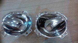

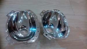

    Вот так выглядят восстановленные отражатели Хелла 2.
    есть 2 штуки.
