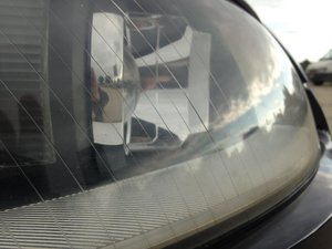

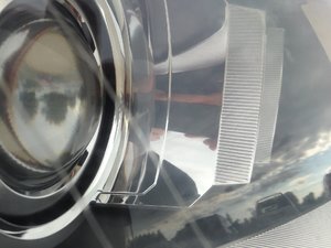

    Делал не я,отдавал в контору которая этим занимается(восстановлением покрытия отражателей),на первом и втором фото одни и те же отражатели,на первом фото "до" восстановления,на втором "прсле".

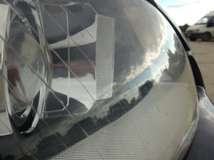

    Стекла в хорошем состоянии.

    А что между помутневшим зеркальным и изначально матовым есть большая разница? и почему "условно матовый",если отражатель на родном би-модуле С6-х изначально не зеркальный?
    Вот так выглядит отражатель на би-модулях С6-х фар
    По твоему есть большая разница между этим
    И этим
    Как по мне так и то и другое "условно матовое",ибо до вот этого...
    Им всем как до луны и "условно матовый" родной отражатель С6-х модулей несомненно отражает свет от газоразрядной лампы чуть хуже нежели если бы он был зеркальным,разве я в чём то не прав?

    Мой интерес в фотографиях не только в состоянии стёкол,мне так же интересно положение(местонахождение) линзы относительно маски фары,т.к. насколько я знаю би-модули Хэлла3 имеют меньшую посадочную глубину нежели родные модули и соответственно линза будет стоять "глубже" в фаре и соответственно сузится световой пучок.
    Так же я допускаю и то,что качество неустраиваемого света от теперешних би-модулей Хэлла3,обусловлено и светоотдачей установленных в них ламп,ну не зря ведь в оригинале используются лампы с цветовой температурой 4300К,ведь именно она считается наиболее "освещаемой" при использовании в фарах.
