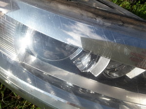

    Т.е. у меня на рестайле стоят линзы 3 дюйма с насечками и матовый отражатель? Таким образом, чтобы получить хороший свет мне нужно перепокрыть на "зеркало" матовый отражатель и обновить лампы? Ведь с линзами, по идее, ничего случиться не может?

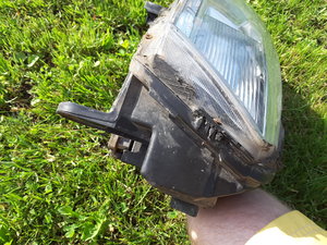

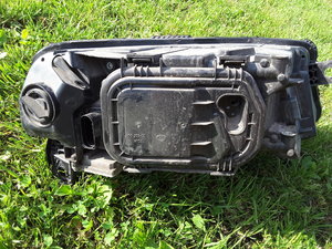

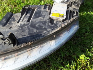

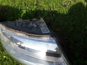

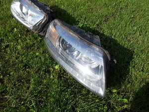

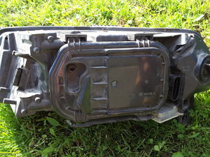

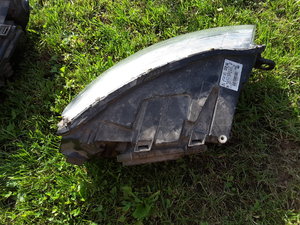

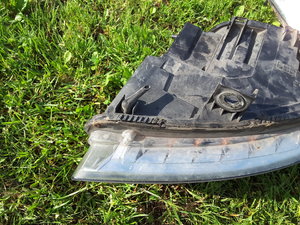

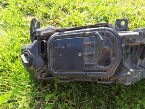

    ценник 10к за две
    20160729_170156.jpg 20160729_170208.jpg 20160729_170218.jpg 20160729_170221.jpg 20160729_170231.jpg 20160729_170240.jpg 20160729_170256.jpg 20160729_170313.jpg 20160729_170322.jpg 20160729_170329.jpg 20160729_170338.jpg 20160729_170350.jpg 20160729_170404.jpg 20160729_170418.jpg 20160729_170426.jpg

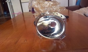

    Я не зря употребил термин "матовая". У меня, когда смотришь на включенную фару, то линза выглядит как молоко. Только одна фиолетового оттенка, другая-желтого. На первой, полагаю, лампа сдохла, на второй-отражатель. На разборке нашел две, на вид, прозрачные линзы от А6. Насечки, подозреваю, на глаз не увидишь. Линзам, по идее, ничего не должно быть от времени.
    Покрытие переделаю у себя на работе методом вакуумного напыления алюминия с защитным покрытием оксидом кремния. Опыт есть, результат хороший.

    Как молоко, это фидимо она покрылась уже грязью )))
    Прозрачную линзу и рефленую на глаз определить легко, прозрачная линза как на очкахс идеальна пов-ть стекла без чего либо, реФленая, имеет как бы круги их легко видно когда крутишь сам модуль в руках

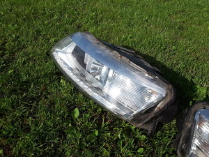

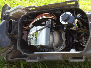

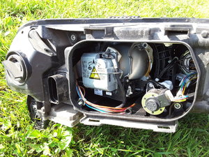

    ВОТ СОСТОЯНИЕ ИХ

    судя по фото у Вас вполне нормальный отражатель модуля
    его матовое состояние это специально

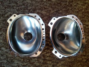

  18. Alexandr^24
    Alexandr^24 Участник форума
    5 май 2014
    324
    А6/С6 3.0 TDI 09г.
    Я напылял получилось следующее:
  19. sunboy
    sunboy Завсегдатай
    16 фев 2012
    697
    a6/c7 2.0 tfsi 2017
    Элементарно! Технологии меняются. Матовые не дают безумную яркость, а дают ровномерность проэкции светового пятна, без перьевого эффекта...
    И глазам комфортнее будет.
    Разумеется лучше сделать зеркало, чем убитый отражатель, но фото про которое говорил я, не повод менять отражатель!

    там на правой ( по фото) отражатель в черной копоти может на фото не видно, или выгорел х. з. но после как я поставил китайский эвокс-р свет стал намного лучше, но хочется все вернуть назад т. к. игниторы валяются внутри фары и это ни есть хорошо
