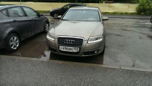

    Мужики всем привет! Вообщем у меня такая проблема с фарами: машина 2006г. соответственно дорест, фары стоят от рестайла(уже купил такую машину). Проблема в следующем: когда ничего не включаю, просто горят ДХО, никаких ошибок нету, когда включаю фары, загорается ошибка типа не горят ДХО, либо не горит левая/правая лампочка, и еще фары не крутятся по сторонам и вверх-вниз. То в небо светят, то в пол. Может кто знает как решить данную проблему? Заранее благодарен

    проверятьподключение от блока 09 до фар

    Проверить каким образом? вручную глазами? или оборудованием?
  17. valex470
    valex470 инжеНЕГР
    24 янв 2011
    1.369
    Тюменская обл.
    Q7 4m 3.0 TDI `16 7seats
    и так и так
    в ветке есть тема переделка в рестайлинг
    Если фары не адаптивные (без AFS), то найти там сообщение от Sitetech по схеме подключения рестайловых фар на дорестайловый авто
    Если фары адаптивные (с AFS), то найти там мое по схеме подключения рестайловых фар на дорестайловый авто
    и с этими схемами прозванивать тестером свои цепи

    А как узнать фары с afs или без? И поддерживает ли у меня машина такую функцию? Может по вину?

    А еще подскажи пожалуйста, фары тоже из за этого не регулируется при включении?

    По вину.
