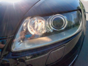

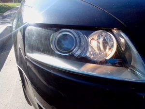

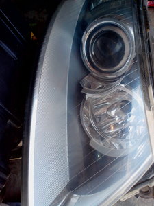

    Вчера забрал машину, с полированными уже фарами. Это космос!! свет есть.
    Есть подозрения что нужно регулировать, но даже сейчас встречку не слепит, всё видно, дальний супер.

    в каком же состоянии они были, если то, что на первой фотке - это отполировано?
  11. S_M
    S_M Завсегдатай
    23 янв 2014
    944
    А6 С6 2005 BBJ Q , трамвай и велик
    на первой фотке одна отполирована, но без лака, а другая нет. правая не полирована. на фотках свет после полировки. космос это свет до полировки и после. До - считаю что его вообще не было. А сейчас дальний вообще не нужен.
