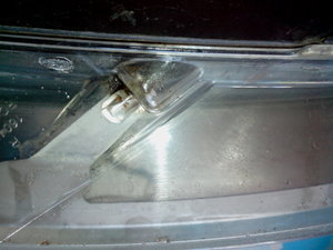

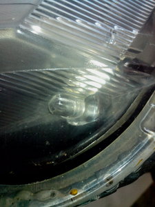

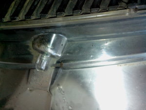

    Вчера снял свои фары, дорестайл. вынул модули протёр линзу и стекло изнутри. вставил новые ксеноновые лампы. Но! я так понял стекло можно снять и там по ходу нет герметика у меня.... они изнутри прикручены на 4 или 5 саморезов или мне показалось... потому что при мытье сверху внутрь чуть чуть попала вода... вот 3 винта сфоткал...какие предположения? может это чего-то изнутри прикручено к стеклу?
    В воскресенье буду полировать, т.к. налицо пескоструй, и местами похоже заводской лак протёрся.
  16. valex470
    valex470 инжеНЕГР
    24 янв 2011
    1.369
    Тюменская обл.
    Q7 4m 3.0 TDI `16 7seats
    это серебристая угловая вставка прикручена к стеклу
    Снятию она не мешает (снимается вместе со стеклом)

    Абсобютно так :nod:,только вот "снимается" это громко сказано, геммор еще тот :)

    Нефиг там снимать... рука так пролазит, моя не фига не маленькая, у жены в 2 раза меньше))). но мыл-то я сам, так что там нормальное отверстие получается когда снимаешь модуль с линзой.
