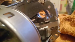

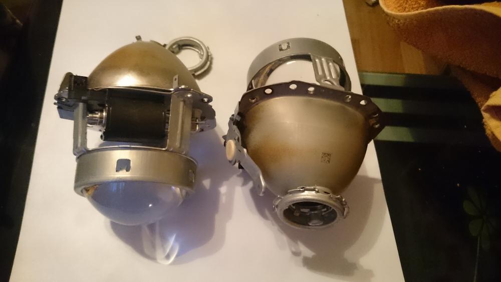

    Поменял я линзы, жду ночь, но заметил, что у новых нет перегородок, а у старых есть.
    В целом, отражатели один в один, не выгорели.
    И можно обойтись без пластиковых колец, переходников
    http://www.xenon5.ru/-/352-adapder-hella-2-hella-3.html
    Расклепать старую и новую линзу и заклепать обратно.
    На втором фото, сверху перегородка.
    Кому нужны линзы на опыты, обращайтесь,отражатель цел.

    я эту перегородку выкинул у себя..(купил фару другую,там была.на моей небыло.я и выкинул ее)

    И как свет? Без перегородки?
    Я смотрел эти линзы, на моих надписи и в конце B1 и на другой B2, это типа левое, правое?
    А те которые ставил, обе B2 и без перегородок

    да как и было..(она просто там была.не работала так сказать)..
  12. СЛАВИК 21
    СЛАВИК 21 Живу я здесь
    24 июл 2014
    4.304
    АУДИ Q7 3,0TDI
    в посте 2172 есть фото той железочки
  13. Дмитрий А898МР
    Дмитрий А898МР Живу я здесь
    20 окт 2011
    1.987
    огонь A6С6 3.0TDI
    Та которая вверх вниз ходит?
    Я про ту, что у меня на фото видно, как бы сужает пучок света, снизу шторка ходит, а сверху намертво стоит, заклепана

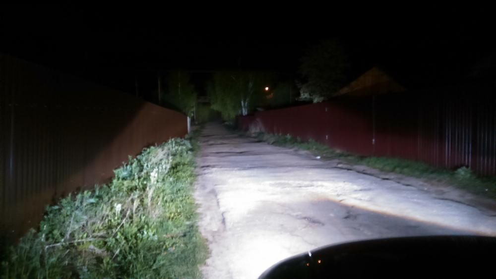

    Сделал свет в машине. Восстановил отражатели, стало лучше. Линзы не менял, лампы тоже. Первая фотка до, остальные после.

    Как востанавливал?
