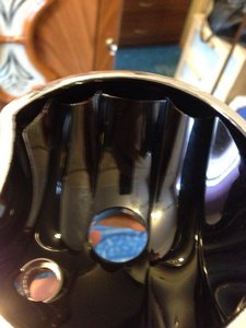

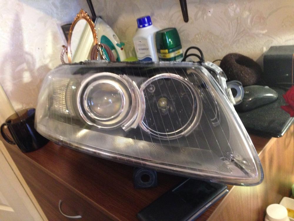

    Я смотрю у Вас правая фара, со стороны поворотника тёмная, у меня такая же фигня, интересно почему так, одна фара норм, а другая чуть темне становится.

    эт отсвечивает так..она вся темная..

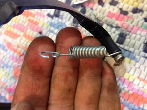

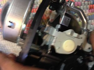

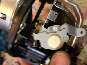

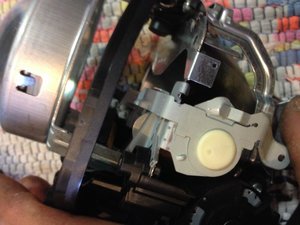

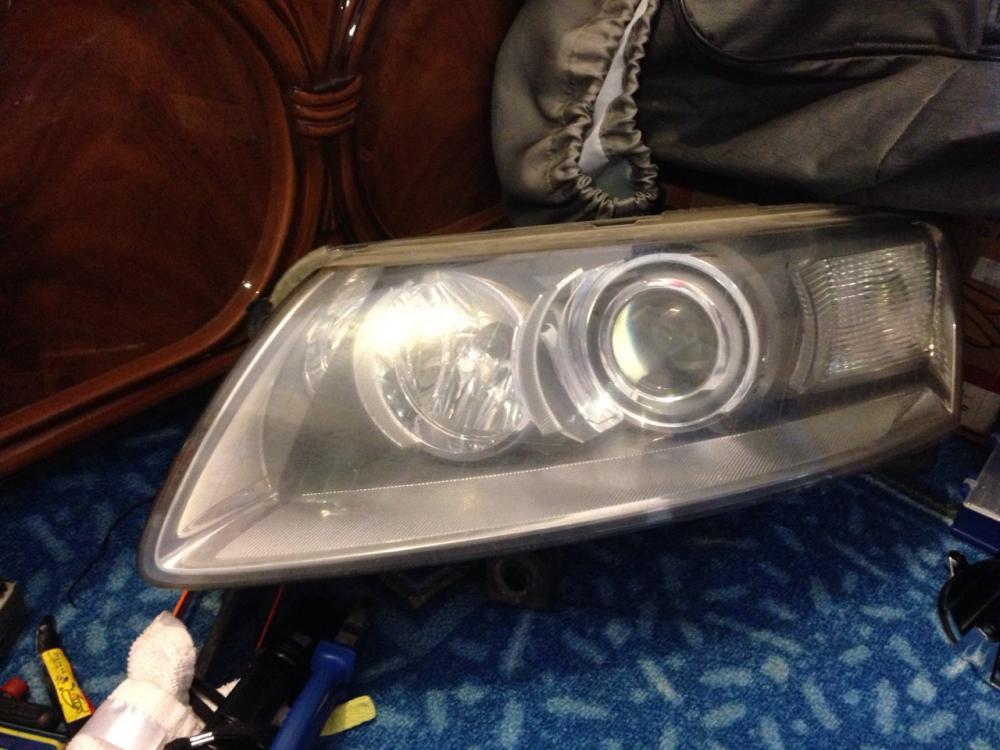

    все собрал поставил я..ДХО горят ярко (разницы не заметил что без хрома они стали)..кстати левая фара новее..и там чуть по другому есть..блок лизы еще пружинка придерживает..и есть какаято доп заслоночка (но не подключена не к чему, я ее выкинул)
  4. СЛАВИК 21
    СЛАВИК 21 Живу я здесь
    24 июл 2014
    4.304
    АУДИ Q7 3,0TDI

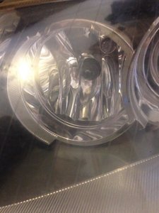

    вот что получилось.

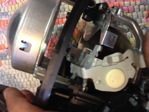

    вот та заслоночка и пружинка

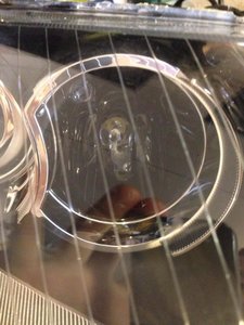

  6. СЛАВИК 21
    24 июл 2014
    4.304
    АУДИ Q7 3,0TDI
    клеил этим я стекло, abro ws-904..лента (как пластилин, какойто)4,5м 640руб

    заслонка - регулировка левостороннее-правостороннее движение, пружинка - хз
