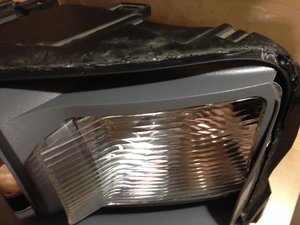

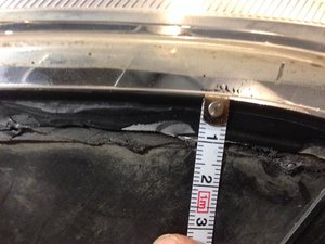

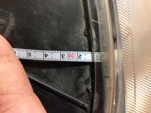

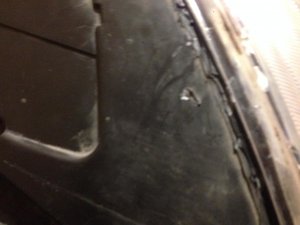

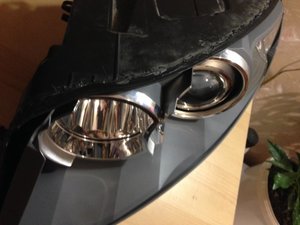

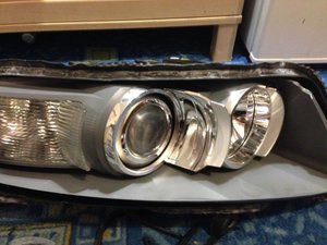

    сегодня разобрал фару АФС.. не пиля ее !!!..грел феном отгибал края фары и согнутой отверткой отрывал стекло..ушло гдето минут 40 на это все ..протер линзу.отражатель...и отражатель дхо !! и жоп...а случилась...(протирал средством для мытья стекл. и слез хром:cry::cry: ). пришлось отражатель ДХО полностью вытереть хром с него..получился деТцкий тюнинг:spy:...заодно заменил все ламы на новые..фото позже выложу..

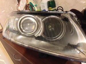

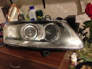

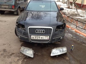

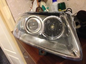

    ну что скажете ? ( стекло еще не приклеил)

    кстати когда отмыл до конца хром..то черный тож блестит..вроде ниче смотрится (по крайней мере лучше чем с полусмытым хромом)...

    а клеить стекло на чЁ ?.. герметик в тубе подойдет ? (типо *момента* итд. по пластику) ?

    Вот что жигули животворящие делают (справа на первой фотке) )))
    Как разобрал то в итоге?

    еще в процессе разбора 2 фары..
    разобрал феном и ответкой и крючком ...отчет попозже выложу и фото инструментов
