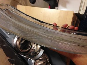

    привет. подскажите как снять стекло с фары а6с6.. (если можно то ссылочку на видеоотчет какой нибудь,искал сам не нашел чет).. с какого угла начинать ? чем удобнее ковырять ?

    если у тебя не адаптив то стекло снимать не надо все делается через задний проем

    Слава, все отчеты что я видел пилить и потом клеить. Как пилить смотри по месту. Греть без толку там что то типа резины.:hi:
    Если надо приезжай я дремелем распилю аккуратно, но клеить сам :nod: Заодно отчет замутим :rock:

    да пилить есть чем у меня. (дремель) .. старую фару распилил..но вот охота подругому чтоб поменьше ущерба нанести фаре

    в том то и дело что адаптив...да и в любом случае менять стекло ж хочу

    дык и пили тогда прямо по стеклу, остатки с канавки выковыряешь отвертками да ножами всякими

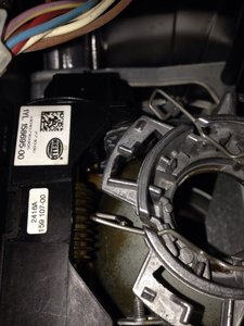

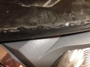

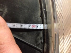

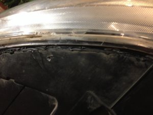

    есть фара которую уже давно распилил (на опыты) с афс..ща фотки кину ее

    вот фотки

    срезал верхнюю кайомку закрывающую клей стекла и потом подрезал под стеклом (эт сверху фары)..а ни и бока спилил по кромке стекла.(если склеивать то много клея надо)..чуток лоханулся..но реал в спешке и чтоб узнать че к чему

    получайте еще
