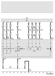

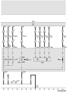

  3. ROMAN 8E
    ROMAN 8E Завсегдатай
    8 сен 2012
    951
    А6 4F 4.2 BAT 05г.
    Дорестайл
      40,7 КБ
      65
      42 КБ
      58

    Блок AFS не дает извлечь модули ксенона через заднюю крышку фары, для замены надо снимать стекло. Стекло у нас обычными методами не снимается, из отчетов виденных мной как правило просто распиливают корпус, потом клеят назад.
