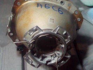

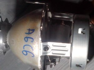

    много фоток тогда не делал, поэтому на пальцах попробую объяснить:
    1. потребуется нечто типа перьевого сверла (очень длинного) по кафелю
    2. телескопический магнит, который пролазит в отверстие для лампы
    3. утконосы
    4. длинная плоская отвертка
    порядок действий примерно такой:
    фары с AFS
    - вынимаешь лампу
    - откручиваешь корректор и вынимаешь его
    - сверлом рассверливаешь две закрепки (слева и справа), которые держат шторку
    - вставляешь отвертку через отверстие лампы и упираешь в бок шторки изнутри, бьешь по отвертке - шторка отходит, повторяешь с другой стороны
    - магнитом через отверстие лампы цепляешь отвалившуюся шторку и утконосами сбоку линзы вытаскиваешь ее.
    как-то так.

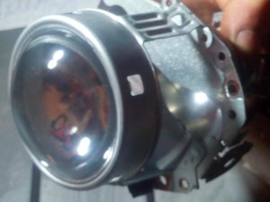

  8. gromozeca
    gromozeca Новичок
    18 янв 2011
    54
    А6/С6 2,7 05г.в
  9. fedor126
    fedor126 Живу я здесь
    31 июл 2013
    1.809
    4FC6 BPP 2008
    Это именно та линза которую я покупал, может быть от другого продавца (разбираться лень), но линза встанет в родные крепления точно.
    Собственно пофиг у какого китайца покупать эвокс-р они одинаковые.:hi: по посадочным креплениям и размерам.
