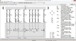

    Еще раз спасибо, сори опять не видно...
    нашел в твоем описании это T6s - 6-Pin Connector, black, on left high-intensity gas discharge
    lamp control module
    Как это теперь на схеме увидеть ? Ничего не могу разглядеть...
