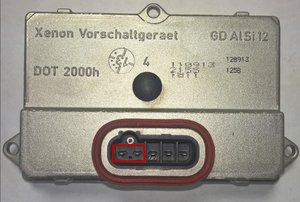

    Добрый день.
    На фотке блок розжига дорестайл, подскажите где + и - входящие в блок из машины ? (там 12 вольт на фотке выделил)
    И где + и - который идет на лампу ?
      124,7 КБ
      89
  15. fedor126
    fedor126 Живу я здесь
    31 июл 2013
    1.809
    4FC6 BPP 2008
    из этого блока проводка идет не на лампу а на игнитор (кубик надевающийся на лампу) и я уверен что там не + и - :nod:
  16. VODOROD
    VODOROD Живу я здесь
    21 апр 2011
    3.300
    Avant 2.7 Tdi BPP
    Все верно. На лампу не имеет значения + или - подавать, все равно светиться будет.
    Можешь посмотреть распиновку жгута на блок розжига ?

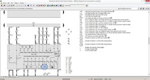

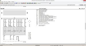

    Вот схема фары, судя по ней два провода в розжиг идет блок J343.
    Два варианта с афс и без.
      75,5 КБ
      72
      56,6 КБ
      62

    Спасибо большое. только ничего не разглядеть. мне нужна схема без афс.
  20. fedor126
    31 июл 2013
    1.809
    4FC6 BPP 2008
    Без афс в пдф лови.
