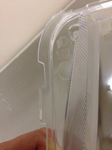

    Проценты же на стекле, а не на наклейке вроде как
    У меня 1%

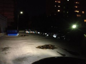

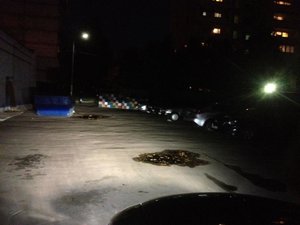

    Отрегулировал я фары. Ну и собственно фото света китайский evox-r, специально захватил два фонаря левый диодный правый газоразрядный (зеленоваты в СССР такими улицы освещали, сейчас у нас оранжевые в основном) и он светит в сторону камеры.
    Меня свет устраивает на 100%, на фото включен только ближний.

    Кто занимался регулировкой? Дальний кстати у меня метров на 150 лупит это точно!

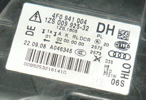

    Добрый день! Подскажите пожалуйста, у Вас фары адаптивные? Просто я хотел тоже заказать такие модули. Интересно, подойдут ли именно эти модули, в мои фары с AFS. Просто меня смущает одна деталь, у меня на модуле, основание (наверное это так называеться, место куда лампа вставляеться) немного другое. У меня к модулю защелкиваеьься блок с лампой ксенона. Подойдут ли мне эти модули???

    Почитай с самого начала внимательнее, я себе менял, у меня АФС.

    Есть два пути решения проблемы:
    1. Фары AFS
    2. Фары без AFS
    В первом случае без колхоза подходит только одна линза - Hella 2 Classic, чтобы ее поменять, надо снимать стекло, это гемор. С небольшим колхозом Hella EvoX-R.
    Во втором случае линза вынимается через заднюю крышку, поставить можно Hella 2, Hella 3, ExoX-R, возможно даже Hella 4 Intemo (никто не пробовал).
    На табуреге линзы Валео - они светят хуже, чем Hella
