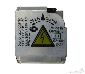

    а мне нужен ингитор 5DD 008 319-50... может есть тоже у кого нибудь???
