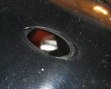

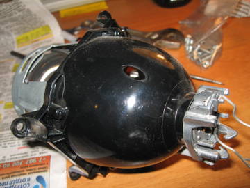

    На С4 кузове в линзованных фарах(хеловских), стоит пластиковый модуль ближнего света. И этот модуль сверху прогарает, дырка там получается.
    На опытах у меня была фара А6/С4 (2004 года выпуска) хеловская и 2шт мои S4/C4
    оригинальные 93г. Во всех трех фарах в модулях была одинаковая дыра.
    И какой источник света не колхозь в этот модуль, светить все равно будет херово. А от лам 65Вт он еще быстрее расплавится.

    Че то не понял... У меня на А6 С4 фары хелла, но отражатели на модулях металлические. Дыр нет, хром целый, может чуть мутноватый. Свет все равно не очень, какие лампы только не ставил. Ксенон в этих модулях тоже улучшения не дает, по моему даже хуже становится.

    Вот так, 3 фары - 3 пластиковых модуля c одинаковыми дырами.

    Вишь ли, в чем фокус-то.
    Во первых строках "сваво песьма", хочу сообщить, что в линзовом модуле С4 (да и любом другом "линзовом") верхняя часть отражателя НЕ УЧАСТВУЕТ в формировании светового потока и потому степень прогорелости верхней части не имеет НИ МАЛЕЙШЕГО значения. Кроме того, сверху пластикового отражателя С4 штатно и исходно наличествует овальное отверстие, вероятно, для охлаждения, которое, возможно, и было принято за "прогорелость".
    Это отверстие "якобы-прогорелости" имеется во всех отражателях фар А6С4, даже у отражателей новодельных клонов, таких, как Депо и тп, изготовленных из силумина, который прогореть в таких условиях не сможет, хоть сварочную дугу зажигай в фокусе
    Почему отражатель пластиковый и почему зеркальное покрытие получилось таким нестойким - так уж решили хуэлловцы, вероятно, на общецеховом собрании или где там они совещались. Понятно, что такой отражатель долго не служит и это не лечится.

    Все же по поводу дырки у меня большие сомнения, что она заводского исполнения.

    А по поводу дырки, чисто академический интерес уже(попросил товарища, у него новые фары а6/с4 хелловские, сказал посмотрит).
