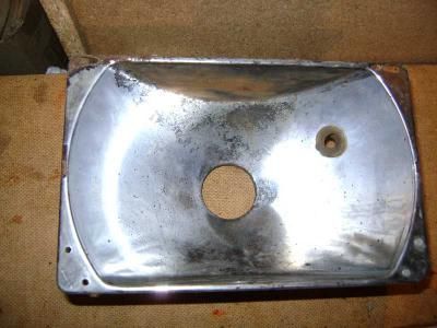

    Я сам не шарю норм или нет, но ездить по городу в тёмное время суток вообще не реально, они ели светят, встречка едит метров за 150 слепит и не чего перед собой не видно, на днях чуть женщину с ребёнком не сбил потому что не видно не чего было, хорошо что ехал 30 потому что знал что переход оживлённый, сказали что отражатели выгорели, вот и появилась мысль поменять фары и туманки, ну или лампочки в туманках. А релюшки для чего ставить ? что бы больше тока на фары шло ?

    Не надо шарить, надо посмотреть через стекло фары, облезли отражатели или нет. Вот такого быть не должно:[​IMG]
    Посмотри отражатели, если твои лучше чем на фото, поставь реле и поменяй лампочки.
    Реле исключает просадку напряжения на лампе.
