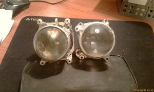

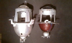

    Может кому пригодится - линзы ближнего, слева из оригинальной фары 100/TDI, справа - от шеви-нивы. Диаметр шеви линзы больше на 7мм, нижние крепления совпадают, верхние у шеви уже на 1 см. Линза на шеви покороче, расстояние от края линзы до крепежной пластины меньше на ~6..8 мм. В целом, поставить в фару сотки легко, точить ничего не надо, достаточно пластин, болтиков и гаечек из обычного детсого конструктора, ну и кусков резины(хоть из ластика) для эластичных прокладок, что б линзу выставить можно было.
    Теперь о линзах. Линза на ауди гладкая полусферическая, отражатель пластмассовый с напылением, круглосимметричный, линза гладкая, плоско-выпуклая. На шеви отражатель овальный металлический , в горизонтальной плоскости вытянут, линза с концетрированными насечками (линза Френеля), имеется светоограничивающий "козырек" на линзе сверху. Для ближнего -самое то, свет распространяется плоско-параллельным пучком в горизонтальной плоскости, причем намного равномернее и насыщенее, чем на ауди. На ауди лампа Н4, на шеви лампа H7.
    По замерам шеви-линза эффективней аудёвской на ~40%, правда аудёвский отражатель не очень, шеви линза 2011г, отражатель в идеале,несмотря на то, что нива ездила с разбитой фарой где то полгода. Свет неплохой получается
    Битая левая фара с шнивы обошлась в 500р без лампочек и 1 неделя поисков, правая на халяву (менял челу фару, подарил). Подговорил ребят на автовазосервисе за 500руб откладывать для меня битые фары)))

    100/4A 2.8 AAH 92г
    У меня вроде от А6 и лампы Н1 :shock:.
    А про замеры можно подробнее? Прибором каким или на глаз-алмаз?

    По замерам - периодически подрабатываю в отделе метрологии на производстве, лампы всякие проверяем на соответствие заявленных параметров, иногда попадаются в работу светильники - строим мат. модель светильника для внедрения в программы светотехнических расчетов, если в базе производителя таких данных нет или светильник опытный и т.д., короче любые светящиеся фигни измеряем за деньги заказчика или на нужды производства. Работы, как и денег честно говоря маловато(((
    Кривую силы света (КСС) на шнивовский модуль я не строил, простой замер в камере, по точечному методу по матрице удельной освещенности - на горизонтальной и вертикальной плоскостях по осям Х-Y 6*3*3 точек, грубовато, но достаточно для выводов. Лампы обе филлипсы, 55Вт.
    В принципе можно обычным люксметром тоже самое сделать, правда геморно - придется соорудить какое-то подобие камеры и померить 54 точки, и еще придумать как светоприемник в этих точках закрепить.
