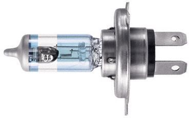

    так обсираете найтбрекеры, а у него между прочим ближний свет как раз лежит в белом свете.
    причем его белый свет ярче чем у дешевых желтый.

    Ну и наворотил ты. И что это такое "коэффициент цветопередачи излучения лампы"? Т.е. если у какого-то источника света этот коэффициент равен 100 %, то освещая им какой-то разноцветный предмет красный цвет кажется красным, зеленый - зеленым и т.д.?
    Я вот в доцифровые и даже в докодаковские времена занимался цветной фотографией. Так во всех фотокнижках утверждалось, что правильно оценивать цветопередачу плученного снимка следует при источнике света, близкого по цветовой температуре к солнечному свету. И лампа накаливания, например, для этого ну никак не годилась. И это было так. Специально прикупил люминесцентную лампу.
    Ну, каждый др...ит, как хочет.

    Если хочется разобраться, стоит для начала почитать книжки по теории, все понятнее будет.
    Коэффициент цветопередачи, или индекс цветопередачи Rа определяет диапазон спектра видимого излучения от источника света, т.е. лампа накаливания или солнце излучает во всем видимом диапазоне, но в свете, например лампы накаливания преобладают волны красного спректра и близкие к нему, что и придает конкретный красновато-желтоватый оттенок. Для сравнения например натриевая ДнаТ или ртутная ДРЛ лампа высокого давления излучает в весьма узком спектре, соответственно все цвета передать не может, поскольку цвет каждого покрытия определяется параметром поглащения светового излучения - черные поверхности условно полностью поглощают свет, белые - условно полностью отражают, синяя поверхность поглощает только волны в синей части спетра и т.п.
    А по поводу рекомендации к цифровой фотографии ,то в полном варианте это звучит так " ....правильно оценивать цветопередачу полученного снимка следует при источнике света, близкого по цветовой температуре и составу спектра к солнечному свету". Кстати упомянутые люминесцентные лампы бытового назначения марок ЛБ, ЛД в годах эдак 1985-1995 имели коэффициент цветопередачи не более 62%, но в те года ничего более лучшего в быту не выпускалось. Правда выпускались специальные лампы для полиграфии, у этих Ra достигал 80%, но купить просто так их нереально было (только если прихватить с производства втихую))). Да действительно, обычная лампа накаливания для оценки цветных фотографий не очень подходит. Но уже галогенная лампа (а это та же лампа накаливания) уже вполне подходит для этих целей. По люминесцентным лампам сейчас все именитые производители уровня Филипс, Осрам выпускают люминесцентные лампы с трехполосным люминофором , Ra достигает 93%, компактные люминесцентные лампы Ra порядка 82%.
    Все, лекцию закончил)))). Кроме шуток , раньше периодически читал лекции в центре повышения квалификации, пока деньги платили.
