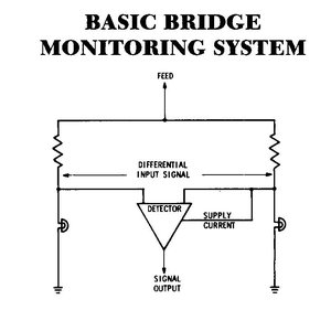

    Взято из даташита на микруху из блока контроля
    А обмотка реле то попадает в цепь контроля?

    Ну как некоторые сделали. Плюсовой провод сняли с лампы фары и подали на обмотку реле. А силовые контакты реле уже саму лампу фары питают от АКБ. Получается, что штатно под контролем нить лампы, после переделки - обмотка реле.

    Если так, тогда дело в сопротивлении обмотки. Там же на шунте должно быть определённое падение, чтобы компаратор сработал. А с алгоритмом работы снова непонятки. Срисовал схему переднего блока, а там выходы контроля левой и правой лампы соединены по монтажному или, т.е. срабатывать должно и при двух перегоревших лампах...

    Тут ещё нюанс лампа это просто активная нагрузка, а реле ещё имеет индуктивное сопротивление.

    так ток постоянный, это малозначимый фактор..

    Ток при включении лампы очень большой пока не разогреется спираль, а у реле такого нет. У меня задача не обмануть его а перекоммутировать. Может кто знает где этот зверёк (блок контроля) живёт?

    не думаю, что блок контроля это учитывает..

    Про большой пусковой ток лампы уже тёрли, заморочки всё это. Реле тебе нужно под номером 281, стоит скорее всего за водительской полкой. Оно контролирует ближний свет. А где-то в недрах багажника есть ещё модуль, он основной, с него сигнал идёт на приборку. Он контролирует габариты и стопари.
