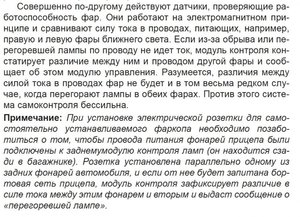

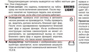

    #1197 Sergey74, 22 янв 2013
    Вот в книжке нашёл
  18. Kattani
    Kattani Живу я здесь
    16 ноя 2007
    4.383
    Audi 100/44 Avant 2.3NF 88г.
    Реле 310 это реле контроля давления масла. Установлено оно только тогда, когда авто НЕ оборудовано бск. Ну и судя по выдержкам из букваря я не совсем был прав:chainik:
  19. oko-63
    oko-63 Живу я здесь
    3 мар 2008
    3.611
    100/4A 2.8 AAH 92г
    Т.е. система считает, что все хорошо, когда по проводам каждой фары течет одинаковый ток, даже тогда, когда ток равен нулю (обе фары перегорели или их вынули). Тогда непонятно, какого хрена она ругается, когда вместо фар запитываются обмотки реле. Ведь токи по идее тоже должны быть одинаковыми, если реле одинаковы :shock:.
