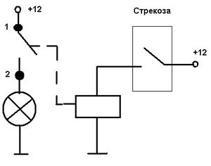

  12. Kattani
    Kattani Живу я здесь
    16 ноя 2007
    4.383
    Audi 100/44 Avant 2.3NF 88г.
    Реле контроля может оказаться подключённым в точке 1 или 2. Нормальная работа реле контроля при выключенном свете будет обеспечена при 2 варианте. Ну и каким образом параметры обмотки повлияют?:shock:

  14. Kattani
    16 ноя 2007
    4.383
    Именно ток. И ток в цепи лампы (если рассматривать оригинальную проводку) протекает не только когда она горит.

  16. Kattani
    16 ноя 2007
    4.383
    Всё так. Только вот схема, расположенная внутри блока контроля ламп, позволяет проверять целостность нитей не только когда они зажжены, но и когда лампы погашены.

  20. Kattani
    16 ноя 2007
    4.383
    Целостность нитей определяется по падению напряжения на шунте внутри блока контроля. В зависимости от его величины срабатывает внутренний компаратор.
