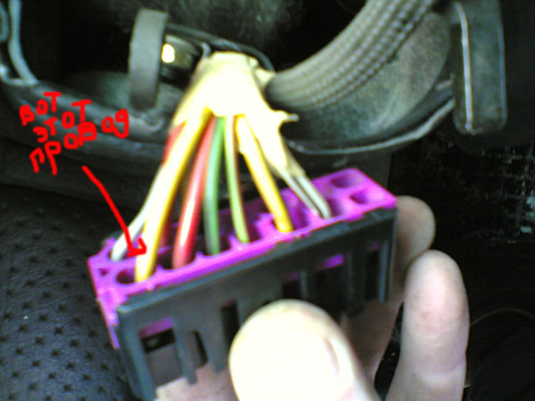

    а у меня это гнездо, куда нужно переставлять желтый провод, уже занято тонким коричневым проводом с красной полосой. как быть?

    Камрад, на практике я все это не проделывал, поэтому все мои дальнейшие рассуждения будут основаны только на анализе схемы. Вот она:
    Желтый провод выдергивается из гнезда -7- (на схеме почему-то нарисован желто-белый) и втыкается в гнездо -8-. Хотя по схеме (см. правую часть) там уже торчит желтый провод, который идет на реле ПТФ. У тебя же там (в гнезде -:cool: торчит коричнево-красный провод, который идет хрен знает куда, возможно, прямо на предохранитель F16. Поэтому я предлагаю следующее:
    1. Выдергиваешь этот коричнево-красный провод из колодки. Получается, что контакт -8- у тебя свободный.
    2. Втыкаешь разъем в стрекозу.
    3. Включаешь зажигание и габариты. Проверяешь напряжение на контакте -8-. Его там быть не должно.
    4. Включаешь ближний свет (БС). Проверяешь напряжение на том же контакте -8-. Оно должно появиться (около 12 В).
    5. Включаешь кнопкой ПТФ - по идее они загореться НЕ должны. Если все так, то реле ПТФ у тебя должно отсутствоать и ПТФ должны гореть только при включенном БС (конечно, когда коричнево-красный провод на месте).
    6. Все выключаешь, снимаешь разъем со стрекозы, перетыкаешь тот самый желтый провод из гнезда -7- в гнездо -8-. Теперь ближний должен гореть вместе с дальним, а ПТФ - вообще не включаться.
    7. Если все так, то для восстановления работы ПТФ коричнево-красный провод надо просто подключить к тому переставленному желтому.

    у меня передних ПТФ нету штатно, а коричневый с красной полосой я так понимаю это провод на задние ПТФ, т.к они у меня загораются только со включенным БС. ну в принципе я так и предполагал что нужно женить желтый и этот коричневый и переставить в 8 гнездо. просто думал может есть б0лее гуманный способ.
