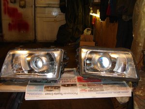

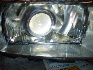

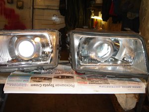

    вчера доделал вторую:)

  12. Photo&GSM
    Photo&GSM Завсегдатай
    28 мар 2010
    714
    OOOO 4AC4 2,3 МКПП
    Интересно, как на тачке будут смотреться. Тоже хочу такую тему.
  13. 71229786
    71229786 Партнеры АК
    10 май 2006
    5.818
    Audi Q5 II 2.0 TFSI quattro 2021
    Завтра приедет хозяин фар,будем ставить сфоткаю
