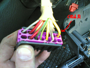

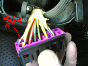

    что бы понять о чем я говорю, нужно увидеть. дальний в принципе нормальный, но при включении ДС ухудшается освещенность "под носом". ИМХО
    в принципе, когда я проложу проводку и подключу ПТФ(которые буду использовать как ДХО), в совмещении БС с ДС надобность отпадет. но в моем случае скорее вот это
