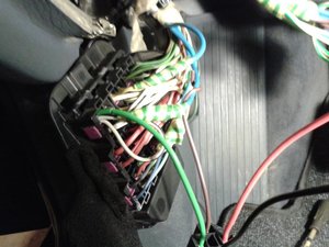

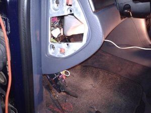

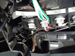

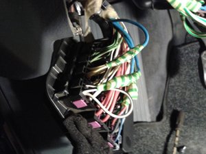

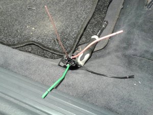

    20120928_225300.jpg Я сделал так. Снимаешь блок предохранителей(фото1). С внутренней стороны пластиковая крышка, закрывающая концы проводов у самих предохранителей, её снимаешь, она как на салазках сдвигается. Тестером или проводом с лампочкой ищешь плюсовой провод, который подходит на ближний свет, т.е. на предохранитель. Для этого надо вытащить предохранитель и включить ближний. Который провод будет+, тот и надо будет резать (фото2). Если у тебя реле и колодки ВАЗовские, как у меня на фото3, красный провод№30 и зелёный№87, я перепаивал на провода большего сечения. После того, как разрезал провод, конец который идёт из пучка, припаиваешь к серому проводу№86, а конец который остался у предохранителя к зелёному№87, примерно как на фото4. После чего чёрный провод№85 на "массу", а красный№30 на плюс, как на фото5. На фото он не красный т.к. перепаяный и по цвету не подобраный. Глянь ещё пост№78. Не знаю, может плохо растолковал.

    Стоит иметь ввиду, что на вазовских фишках цвета проводов выбраны от балды и раз на раз не приходится! Так что надо смотреть на номера контактов на реле!
