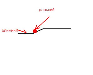

    в субботу буду разбирать...есть бумажка, где я картинку рисовал, посмотрю ее внимательно, отпишусь...

    нужно 12 вольт,провода, какое нибудь светлое полотно,и помещение.
    разбираешь фару,подключаешь ближний(чтоб горел) дальний включаешь отдельным проводом чтоб видеть куда он светит относительно ближнего,
    крутишь гайки до тех пор пока не получится как на картинке

    спасибо, а на каком расстоянии вешать полотно от фары?

    метров 5.
    желательно (если есть возможность) после регулировки проверить на большем расстоянии ,метров10-15 .

    блин, ну допустим 5и метровое помещение есть, а вот 10-15и, с этим хуже. ладно будем поискать))) Спасибо!

    чем больше расстояние тем больше погрешность.
    то что на 5ти метрах будет казаться нормально на большем расстоянии будет мягко скажем не очень:)
    вобщем я стараюсь проверять:nod:
