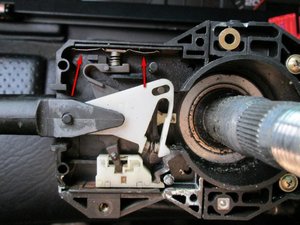

    32
    A6C4 94 2.5TDI AAT
    как и было правильно сказано. проблема была в переключателе света.
    разобрал и обнаружил, не сразу конечно же, а после того как прочистил все контакты что проблема вот в этой пластике, просто подогнул контакты, саму пластинку и все стало ок.
    но преблема с ПТФ осталась. скорее всего нижнюю фишку тоже надо бы прочистить чем нибудь типа WD-40
    но это уже не столь важно..
    всем спасибо
      96,4 КБ
      119
  20. Geka
    Geka Старожил
    25 мар 2004
    14.906
    Карачаево-Черкессия респ.
    100\44, WC, 1984, ГБО ГИГ3-L
    Нельзя их гнуть, они работают в четырёх точках. При не контакте хоть одной получаем гиморой со светом.
