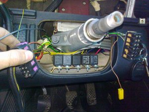

    Любое автомобильное реле, будучи внедренным в схему внешнего освещения (ближний и дальний свет), будет разгрузочным, так как оно разгрузит контакты и ламели подрулевого переключателя от довольно больших токов, протекающих по ним.
    То есть, покупаешь в тазо-магазе пару релюшек, лучше c фишками (обойдется в 100 рублей максимум на все-про все), проводок в разъеме на подрулевом переключателе откусываешь ~5 см от фишки подрулевого, тот кусочек, который остался из нее торчать, пускаешь на обмотку реле (можно удлинить, чтобы реле разместить, где удобно), другой конец обмотки на массу.
    Коммутирующие контакты реле (на замыкание): на один подавать +, на другой - ответную часть от ранее откушенного, которая уходит в жгут и к блоку предохранителей, а от него уже дальше раздваивается к фарам. Это, к примеру, для ближнего света.
    Вторая релюха подсоединяется аналогично для дальнего света.
    В панели под рулем удобно сделать планку, на которую посадить все эти релюхи.

    1. Лично я взял постоянный "+" с блока реле, находящегося в ногах водителя за полкой. Там несколько клемм (шпилек) с резьбой М6.
    Достоинства:
    - близко с месту расположения реле
    - к проводу припаял клемму типа "петелька", сверху закручивается гайкой - то есть хорошее надежное электрическое соединение, которое удобно обеспечить.
    - вся доп.проводка-соединения-коммутации находятся в салоне, а не на улице, то есть ничего не закиснет и не окислится.
    Недостаток один: общая суммарная длина проводов от АКБ по штатной проводке через дополнительную и опять в штатную. Хотя доп проводка составляет от силы полметра, а то и меньше. Но все-таки вся эта проводка от АКБ до лампы имеет некоторое сопротивление и, соотв-но, падение напряжения на нем.
    2.Другой вариант был бы - новый толстый провод с фишкой предохранителя в разрыве от АКБ к реле, которое разместить под капотом поближе к фаре (может, даже на каждую фару свое реле) и далее на лампу. Можно даже вклячить реле в фару (если фара под лампу Н4, то можно прицепить реле внутри крышки фары (скоба на петельку реле и саморез снаружи). Тогда штатный провод, который приходил на лампу, надо подавать на обмотку реле.
    Достоинство: можно явно поднять напряжение на лампе, уменьшив падение напряжения на более коротких и толстых новых проводах. Можно даже протянуть "+" от выходной клеммы генератора, которая еще ближе, чем с АКБ.
    Недостатки:
    - надо в каждую фару ставить по 2 реле (БС, ДС),
    - а если они в фару не влезут, то придется их ставить где-то поблизости от фар под капотом, тогда фишки-клеммы-контакты будут норовить окислиться и перестать контачить (хотя их можно смазать либо спецсмазкой для эл. соединений, либо хоть литолом, чтобы исключить взаимодействие с воздухом). От этого недостатка можно избавиться, засунув релюшки в какую-нибудь доп.коробочку, которую, в свою очередь, загерметизировать. Хотя это тоже недостаток, поскольку само по себе доп.возня.
    То есть, думайте сами, решайте сами. Все зависит от места ковыряния, времени на это, погоды, наличия проводов, клемм и пр.

    Силовая линия взята с втягивающего реле стартера, там длинная шпилька и можно накрутить поверх еще не одну гайку. В разрыв ОБЯЗАТЕЛЬНО вставить колодку с предохранителем. Масса взята рядом, с двигателя. Провод сечением 3мм в толстой изоляции. Реле вставлял в фары, но они мешают регулировке, поэтому потом перенес их наружу, прикрутил шурупами к задним крышкам фар.
    По поводу клемм - на них имеется падение напруги, да и надежность их при таких токах не высока (даже на ощупь чувствуется что греются). Поэтому лучше всё таки пайка ИМХО.
