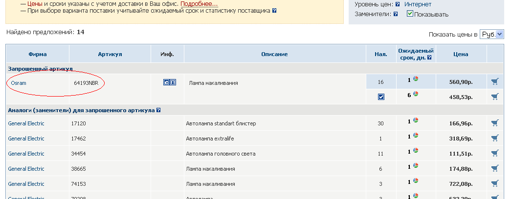

  5. ASheff
    ASheff Заблокирован
    24 окт 2009
    32.814
    A4\B6 1.8TQ AT 04г
    100 рэ лампочка не стоит, раза в 3 дороже минимум..

    Почитаемая любителями крутизны до безпамятства HELLA, не светит? Ну или тот же народный Night Breaker 350р за 2 лампочки? Хотя ИМХО лунный свет от обычных ламп всё таки лучше бело-синего.
  9. ASheff
    ASheff Заблокирован
    24 окт 2009
    32.814
    A4\B6 1.8TQ AT 04г
    А я чего цены показал? и 350 рэ за 2 лампочки это подделка..
