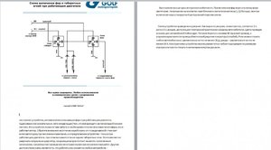

    есть такая вот схемка предложенная гольф лабораторией.Удобно и убивает двух зайцев.Вот ссылочка на оригинальный текст :http://www.golflab.spb.ru/index.php?pid=43&lang=ru

    ну если почитать аннотацию к схеме то там пишут что прирост тока на лампах составляет 1.2 в

    а можно попросить конкретизировать эту http://www.golflab.spb.ru/index.php?pid=43&lang=ru схему под C4.Точнее подписать на этой схеме провода какой цвет куда(ведь там цвета для гольфа),и ещё я так понимаю что реле на ближний и дальний там одно.Поправьте пожалуйста если я ошибаюсь.

    мне схемка понравилась тем что не надо подрулевой постоянно дёргать при запуске,если на ней провода подписанные по цветам сходятся с соточными цветами проводов то спасибо буду подключать , а если нет боюсь что-нить замкнёт,поэтому и просил :

    оооо разобрался,спасибо.Кому интересно для соток C4 - от диодов вместо(серо-черного)зелёно-чёрный,вместо(серо-красного)зелёно-красный - зто габариты далее для ближнего реле фар вместо(жёлтого)жёлто-белый и для дальнего нужно отдельное реле по обычной схеме, в этой теме есть.

    Верно разобрался.
    Только вот, имхо, не всегда этот автомат нужен:
    1. После запуска мотора дополнительная нагрузка на гену (особенно зимой).
    2. У меня, например, стоянка во дворе на пригорке. Пока мотор грею, снег чищу, фары аккурат в окна соседям с 1-го этажа светят.
    3. В засаде не посидишь (особенно зимой) :).
    4. Еще чего-то, пока не придумал.
    Правильнее, на мой взгляд, выработать привычку: перед началом движения одел ремень, включил фары.
    Или предусмотреть отключение этого автомата, например, воткнув тумблер в разрыв провода от лампы генератора (голубой на схеме).

    всё относительно кому-то вообще без релюх нравится,есть схемы где при вкл габаритов работа осветительных приборов переходит в обычный режим.Специально для засад можно и тумблер.

    Вот для того, чтобы можно было посидеть с запущенным мотором и отключенными фарами, я поставил в разрыв доп реле с нормально замкнутыми контактами, которое срабатывает от лампы ручника (но надо развязать диодом). Тогда поставил на ручник - фары выкл!
