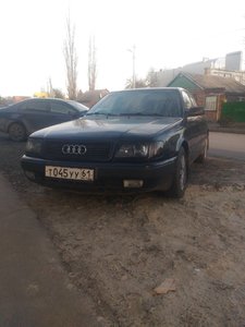

    Критикуйте

    Фары,стопаки

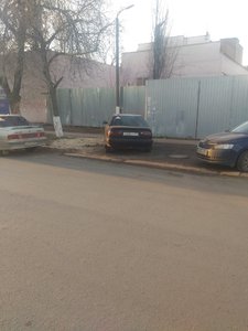

    А ещё подальше фото есть? Метров с 500 было бы само то..

    Согласен. Дальше-лучше.
    И это хорошо. Фары у авто имеются, авто помыто и стоит не на проезжей части - проезду не мешает и пешеходные дорожки не ограничивает. Более-менее в порядке.
    Плохо то, что подробностей видно не очень отчетливо...да что там, подробностей не видно. Но сам факт того, что авто припарковано вне дороги, навевает мысль о том, что оно, возможно, попало на то место, которое видно, явно самостоятельно, и очень может быть, даже под управлением того фотографа, который запечатлел столь волшебное явление. Но не исключен и другой вариант - авто само по себе, фотограф - отдельно. Тогда это может быть сокровищем какого-то знаменитого, конечно же, в далеком прошлом, неординарного человека, к которому фотограф не имеет никакого отношения. Иначе почему авто снято так издалека? :lol:
    ...некоторые люди советовали ограничиться всего одним дополнительным диодом...
