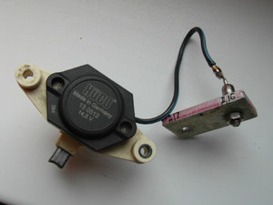

    Напряжение ниже 14,0 Вольт опускается только летом и с большой нагрузкой.
    На прогретом двигателе среднее значение 14,5 Вольт.
    На холодном двигателе после запуска, без нагрузки 15,3 В.
    Напряжение на лампах ближнего света, когда они ещё стояли галогенные, было на 0,1-0,2 Вольта ниже напряжения генератора. Разгузочное реле БС подключено непосредственно к клемме генератора.
    Разница в свете при 12,5 В и 14,5 В существенна и видна невооруженным глазом.
    Лампы Маяк дохли раз в 8 месяцев (по одной, т.е. период полураспада лам Маяк -- 8 месяцев).
    Лампы Който проработали год, деградация спиралей минимальна.
    Никаких ДХО (дохлые ходовые огни) нет, езжу всегда с БС фар. Пробег в год 25-30 Ккм.
    Сейчас в фарах головного света стоят диодные лампы, им плевать на напряжение.
