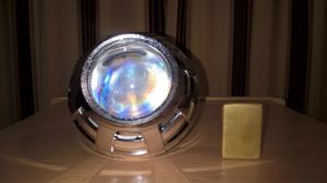

    Да конечно размер не маленький, маску прийдётся сверху снизу обрезать, вот только как обрезать так чтобы совпадал по линии с отражателем пока ума не приложу, ну и да, походу прийдется что то делать с крышками сзади фары, хотя может нет, не примерял ещё, ща жду поступления денег, дабы дозаказать прозрачные стёкла и лампы HIR2

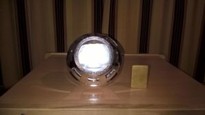

    #2811 Джонсон 728, 26 июл 2016
    72268 линза с блендой и зажигалка для наглядности размеров 72267
