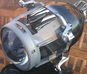

    Порылся в своих фотках, нашел DEPOшные отражатели БС и формирователь ступеньки
    Вот один из примерчиков последствий самостийно вкряченного сварщицкага касянону непрямыми ручонками без коррекции высшей нервной системы
    А вот как обычно получаются ДХО на линзовых модулях светодиодных ламп 3-5Ватт MR16

    Это скорее галогенка многомного ватная так выжгла...))
    От жесткого ксенонового ультрафиолета обычно зеркало сползает, а пластик цел, температура-то у ксенона гораздо меньше
    не мало 3-5вт для ДХО? 3вт лед у меня в плафонах салона стоят...)

    Это как раз таки кетайский ксенон.Есть мнение что на китайских лампах выгорает герметик,более подробно на хидпланет.На фотке конечно вообще жесть,но результат примерно тот же

    Видно Китайский, китайскому рознь ;). Ездил на Philipse переделанном (в Москве) под H1 - ничего не выгорало и ничего не грелось, прекрасно фокусировалось. Не представляю, как и почему должны греться ксеноновые лампы что-бы так прожигало...

    Хозяин фар тож недоумевал, "вроде все как у всех, а нате вот"...значит, бывает и так. Отражатель водительской фары загорел схоже, но поменьше, но нифига не светил пучок, хотя резался шторкой как надо. Лампы нагревались настолько сильно, что просели и проплавили вместе с собой крепежный дюралевый держатель. Мутные/закопченые линзы бликовали, как елочные игрушки, давая жуткий ореол и засветку решительно во все стороны. После замены родных отражателей на железосодержащие от DEPO, полагаю, так уже не случиццо, но не поручусь. Те, линзу для касянону тоже нужно стирать/оттирать. С фейри. как и стеклышки изнутри. Это по уму.
    А без ума все обычно - грязнючие потроха фар и загорелые отражатели не дают от нормальных ламп никакого упорядоченного света, вместо мытья и замены оне тудой крячят касянон наидешевейший (у нас лампа+блок стоят уже порядка 10баксов) и чтобы свету было "мноха", задирают на полметра выше СТГ. Получаем то, что видим на дорогах.
