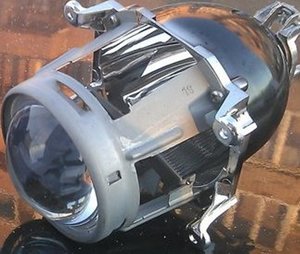

    На ксеноновом модуле рычажок переключает между ступенькой(полкой) и ровной шторкой, на галогене между галкой и ровной шторкой. ГАЛКИ НА КСЕНОНЕ НЕТ, во всяком случае на С4, впрочем и на других авто никогда не встречал
    Устройство модулей один в один.
    http://s019.radikal.ru/i644/1601/c7/65a4637e0999.jpg
    так вот ты какой...:laugh:

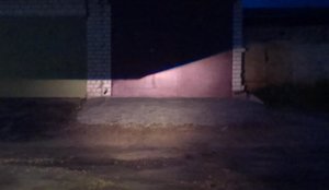

    Ну, во-первых, в ответе нет ни слова какие штатные модули имеются ввиду. А они бывают как под галоген так и под ксенон.
    Во-вторых, коли уже выяснили, что имелись ввиду галогеновые, то каким образом на штатных галогеновых модулях
    можно выставить ступеньку (без помощи напильника разумеется)?
    Ибо свет они дают либо такой (с открытой шторкой)
    либо ровную прямую СТГ. Другими словами, два положения у того самого рычажка)
  18. IgorA100
    IgorA100 Новичок
    3 июл 2016
    58
    A6, 97г., ACK 2.8, п.п., МКПП
    Да этого вроде никто и не оспаривает, кроме Xitroman :)
