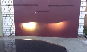

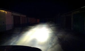

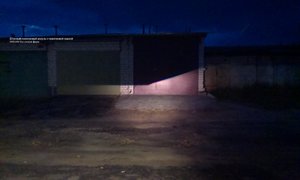

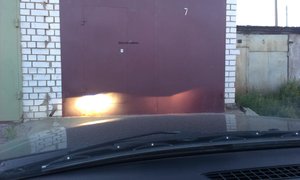

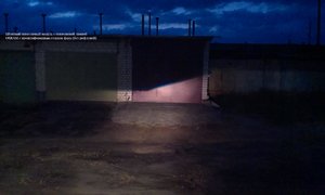

    а есть ли смысл сегодня с галогеном связываться? Все равно ксенону проиграют прилично. Чего я только с галогеном не делал, до последнего боролся хотел оставить, но увы, даже китайский филипс переплёвывает на раз...
    С разнообразием модулей и ламп наигрался вдоволь. Лучшее что было у галогена это IPF вайт (красно-черная коробка), свет % на 15-20 лучше чем на фото, но до ксенона все равно далеко. Модули все в идеальном состоянии, дырка заделана, зеркало напылено новое. Не штатные хеловские модули тоже колхозил, +- одна хрень. На фото выше машина заведена, на галогенку брошен + хорошим 3мм проводом от клеммы под капотом, на лампе 13.8В
    Ксенон. Минус только один, знаки хуже подсвечивает, все таки "пипка" на родном ксеноновом стекле не зря, думаю пока как решить вопрос, но в любом случае радость от +++++ несоизмеримо перевешивает огорчение от - :)
    Впрочем радость как таковая уже давно прошла, стало как должное:)

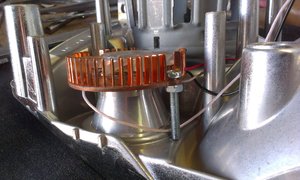

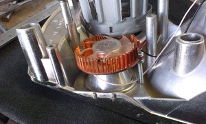

    да, для вентиляции, чтобы теплый поток от нити просачивался в неё и отражатели меньше выгорали, но спасает это почему то не сильно и не на всегда. Вокруг этой дырки как правило всегда деградировавший пластик и отсутствие зеркала. Может конечно кто-то когда-то лампы ставил не те, но что то слишком часто встречается такой изъян.
    Эта дырка кроме охлаждения создает большую теневую проплешину на дороге, потому как расположена в самом рабочем месте зеркала. Заделав эту дырку и напылив свежий слой алюминия я некоторое время ездил с галогеном, с упорством животного пытаясь все сохранить в штатном виде. Ничего не выгорело, но есть нюанс. Одновременно с этим я поставил в ПТФ мощные 10вт светодиоды для ДХО, они естественно попросили охлаждения.
    В общем думаю принудительная циркуляция воздуха внутри фары спасла и новый заделанный отражатель БС от галогенового пекла.

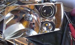

    кстати больше не в одном модуле-отражателе я таких дырок не встречал. Ладно бы в металлических, но и в пластиковых тоже. Схалтурила хелла на пластике?
    PSPS
    Самый лучший галогеновый свет, при котором уже чувствуешь себя человеком и в принципе желания что-то делать еще не возникает долго, у меня во всяком случае, получился такой.
    1. Заделка дырки и напыление свежего Ал.
    2. Шлифовка стекла с целью убрать полностью рифленку.
    3. Лампы IPF Super clear
    http://www.audiocentr.com.ua/media/...78eab33525d08d6e5fb8d27136e95/i/p/ipf_x51.jpg
    Наверное это не панацея, но я использовал такие. Дорогие чертовки конечно и не уверен, что продаются до сих пор.
