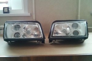

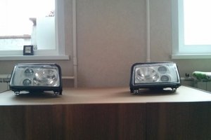

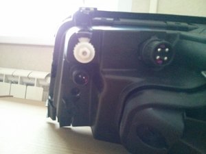

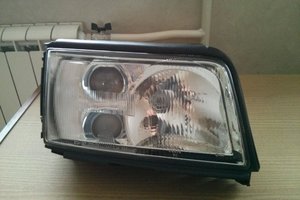

    в итоге заказал там фары, ехали почти 3 месяца (сказали из-за санкций в Россию отгружают в последнюю очередь)

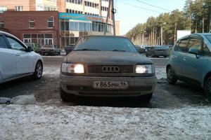

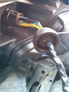

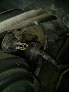

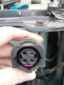

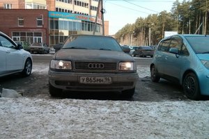

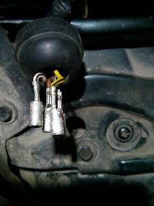

    оказывается, ночью можно ездить :) приехала одна германия, одна - чехия, уже с лампочками osram. настроил без стенда у стены по руководству, пока ехал домой стало понятно, что от стенда толку больше не будет(дороги волнами => машина качается и светит выше/ниже постоянно). стало видно "галочку", встречку не слепит (по крайней мере вижу границу света и выше фар встречки она не подымается - так и должно быть, только своя правая часть светового потока выше из-за галочки).
    капот сначала не до конца закрывался со стороны левой фары - видно на фотках. сейчас всё хорошо, фару надо было нормально поставить :)

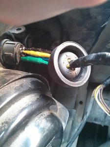

    необходимо было удлинить проводку, т.к. разъемы на фарах s4/tdi в другом месте; также перекоммутировать провод в руле, чтобы ближний не выключался при включении дальнего.
    свет стал очень хороший в сравнении со старыми нелинзованными фарами.

    Хех, решился таки поставить разгрузочные реле. За 14-ть лет поменял уже 3-4 стрекозы, последняя OSSKA то в право не мигала( обычно с этим и связаны были замены), то уже и ближний стал отключатся. Поставил MAGNETI MARELLI, приобрёл пару релюшек ВАЗовских с колодками, толстые провода в гараже нашлись))). Питание взял от блока реле в ногах водителя, там же и масса есть. Тяжелей всего было решится резать родную проводку, тем паче, что не электрик. Но ничего, разобрался что к чему))). Несколько дней на скрутках поездил, проверил как работает. Сегодня всё запаял и заизолировал наглухо))). Надеюсь надолго хватит)))!

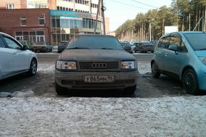

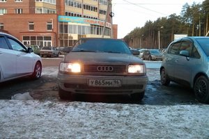

    Заменил себе оптику... P07-07-16_09.18.jpg P07-07-16_09.18[3].jpg P07-07-16_09.18[1].jpg :thumbup:

    Провода поверх бампера это сильно:thumbup: А что родные противотуманки не вариант было приобрести? Извиняюсь за грубость.

    Думаю это не только птф,но отчасти ближний.
    ЗЫ чисто по жигулёвски,ещё и смотрят друг на друга,как на пятнахе

    Заменить-то заменил, а как светят? Сами фары, без нижней люстры?

    Это дополнительные фары ближнего и дальнего света(Hella) поэтому провода сверху бампера-за 3 минуты можно снять или поставить когда они действительно нужны.(т.е. у меня 4 фары ближнего и 4 дальнего) А родные ПТФ выкинул,и не жалко!
    и мне фары нужны не для понтов и как смотрятся,а как светят:shuffle:
    Да,фары обычные,размеры корпуса и стёкол одинаковые с родными,световой поток отличается от оригинала- весь поток идёт пучком на дорогу(на обочины попадает меньше,но зато на дорогу больше)
    В паре с дополнительными получается отлично,можно выстроить любую комбинацию(одни ближе,другие дальше,ближе к центру,ближе к обочинам и т.д.)
    До этого долго занимался мазохизмом-менял и стёкла,и фары,ставил и от А6 и пришёл к выводу:
    -Лучше любых фар могут быть только вторые фары. И чихать на то,как они смотрятся,если у меня на Сотке свет лучше,чем на служебной Эпике!
