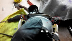

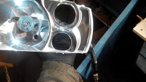

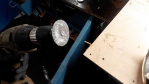

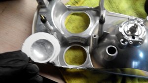

    я делаю так.

    по креплениям подходит только родной модуль.
    все остальное нужно колхозить.
    валео встает с наименьшим гемороем.
    рассверливаешь до предела 2 верхних отверстия и одеваешь на маску,
    низ крепишь на 1 шпильку,там по ходу выдумаешь что нибудь.
