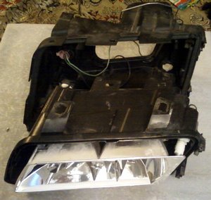

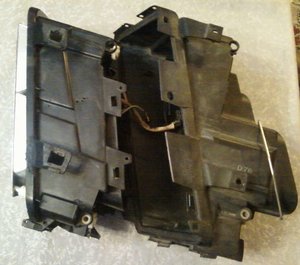

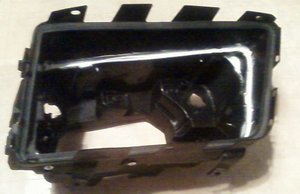

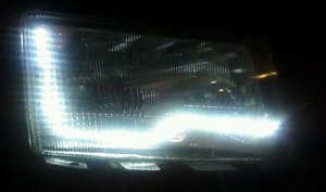

    Внутрь корпусов наших немаленьких фар влезут модули от чего угодно. Можно даже отрезать крепежную переднюю часть фары и пристыковать другие фары, с последующей заделкой щелей силиконовым герметиком. Стекло рифленое пучок световой, конечно же подпортит вширь, но не смертельно, а степень освещенности подрастет.
    К примеру, от А4В5 - щас пользую, оч неплохо светят, правда фара рефлекторная и пучки-ножи явно выраженные имеются, но в общем и целом ночное освещение намного приятнее штатных: и линзовых А6, и одноламповых А100. Опять же, у меня сотошные стекла с более-менее равномерным рифлением в верхней половине, где стоит отражатель, как гибрид будет стыковаться с А6 стеклами - неизвестно, но тоже наверняка неравномерность освещенности будет наличествовать...но эта освещенность всяко намного выше штатного и комфорт вождения только повышает
    В любом случае, штатные фары с линзовым модулем А6/S4 светят подозрительно невнятно и просятся к замене на что-либо вменяемое и более свежее.

    Ни в коем случае. Я речь вел про полную переделку, а не про замену модуля, коего менять, как пару пальцев обмочить - это нужно сделать каждому, кто "хочит свету" :lol:

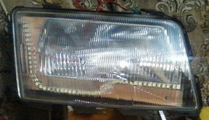

    ...не всегда "я у мамы фотограф+рукодельник", потому иногда фотаю, а иногда "некогда случается" Фотик расчехлять откровенно лень, кроме того батарейки в нем постоянно оказываются севшими, потому чаще всего фотаю на раскладушку.
    Под А4В5 фары переделывал пару комплектов фар (себе и не себе) некоторые фотки есть показать в общих чертах.

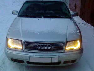

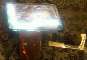

    5050? не мало света, как оно ясным солнечным днем? у вас какой нибудь гост на дхо есть?

    10люменов (из PDF) умножаем на 44/48 штук. Минусуем потери в стекляшке и на рассеивание на 160градусов. На солнечном свету видно отчетливо - а света зимним+снежным ясным полднем очень много относительно среднегодового. Ток на желтые (3000К) цепочки из 4х5050 ограничиваю всего 6мА - хватает. Белые (6500К) видны менее четко, но больше бьют по глазам вблизи и на них видно мерцание в бортсети, что странно :shock:
